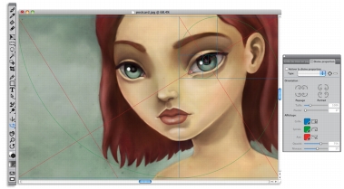

L’outil Divine proportion aide à définir l’emplacement des zones focales selon les règles de la composition classique. Cette mise en page non imprimable sert principalement à composer un travail avant de commencer à dessiner ou à peindre.
L’outil Divine proportion peut vous aider à établir des zones focales.
Le panneau Divine proportion permet de modifier l’orientation, la taille, l’angle, la couleur et l’opacité du guide Divine proportion figurant dans la zone de travail. Vous pouvez également définir le nombre de niveaux déterminant le nombre de fois qu’une section se divise elle-même, pour créer une spirale. Vous pouvez ajuster ces paramètres tout en travaillant et les enregistrer comme présélection. Vous pouvez aussi modifier l’emplacement du guide Divine proportion.

Cliquez sur Fenêtre Panneaux de composition Divine proportion.
Le panneau Divine proportion s’affiche.
Dans le panneau Divine proportion, cochez la case Activer la divine proportion et suivez l’une des procédures indiquées dans le tableau suivant.
