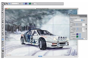

La Grille de mise en page permet de diviser facilement votre zone de travail pour que vous puissiez planifier votre composition. Par exemple, vous pouvez diviser votre zone de travail en tiers verticaux et horizontaux afin d’utiliser la règle compositionnelle de tiers. Le panneau Grille de mise en page permet d’accéder aux paramètres de la grille, tels que le nombre de divisions, la taille, l’angle, la couleur et l’opacité. Vous pouvez les régler à mesure que vous travaillez et les enregistrer comme paramètres prédéfinis pour de futurs dessins et peintures. Vous pouvez aussi modifier l’emplacement de la grille.
La grille de mise en page permet également de diviser la zone de travail en sections de composition proportionnées selon la zone de travail. Cette grille non imprimable sert principalement à composer un travail avant de commencer à dessiner ou à peindre.
La grille de mise en page vous aide à composer des images.

Pour définir les options de la grille de mise en page Retour Au Début
Cliquez sur Fenêtre Panneaux de composition Grille de mise en page.
Dans le panneau Grille de mise en page, assurez-vous que la case Activer la grille est cochée.
Suivez l’une des procédures indiquées dans le tableau suivant.
