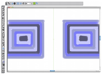

La ligne verte au milieu de la fenêtre de document délimite le plan symétrique.
Vous pouvez afficher le plan symétrique verticalement, horizontalement ou les deux en même temps. Vous pouvez également contrôler l’emplacement du panneau symétrique dans la fenêtre de dessin en déplaçant ou en faisant pivoter le plan.
