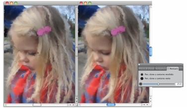

Dopo aver utilizzato il pannello Autopittura, è possibile utilizzare il pannello Restauro per restaurare dettagli della fotografia originale. Il pannello Restauro è ideale, ad esempio, per restaurare il dettaglio nell'area degli occhi di un viso.
È possibile restaurare i dettagli della foto originale mediante i pennelli del pannello Restauro.

Tramite il pannello Restauro è possibile accedere a due pennelli Clona, utilizzabili in aree specifiche della foto per restaurare i dettagli. È possibile regolare le impostazioni di questi pennelli nella barra delle proprietà.

Nel pannello Restauro, fare clic su uno dei pulsanti seguenti:
Pen. clone a contorno morbido : attiva la variante di pennello Clone a contorno morbido che restaura gradualmente i dettagli.
Pen. clone a contorno netto : attiva la variante di pennello Straight Cloner, che restaura rapidamente i dettagli con pochi tratti di pennello.
Regolare il cursore Dim. pennello .
Passare il pennello sull'area in cui ripristinare i dettagli.
