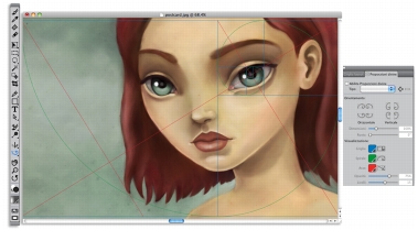

Lo strumento Proporzioni divine consente di utilizzare delle guide basate sull'omonimo metodo di composizione classico. Quando si pianifica l'immagine da creare, è possibile utilizzare queste guide per creare un senso di proporzione e di equilibrio che viene apprezzato come armonico e piacevole dallo spettatore.
Proporzioni divine: facilita l'individuazione di aree focali dell'immagine mediante un metodo di composizione classico. Questo layout, che non viene stampato, è utilizzato principalmente per la composizione prima di iniziare a disegnare o a dipingere.
Lo strumento Proporzioni divine aiuta a definire le aree focali dell'immagine.
Il pannello Proporzioni divine consente di cambiare l'orientamento, la dimensione, l'angolo, il colore e l'opacità della guida Proporzioni divine visualizzata sul quadro. È anche possibile regolare il numero di livelli per determinare quante volte una sezione deve essere ulteriormente suddivisa, creando una spirale. È possibile regolare queste impostazioni mentre si lavora e salvarle come predefinite. È inoltre possibile spostare la guida Proporzioni divine in una nuova posizione.

Scegliere Finestra Pannelli Composizione Proporzioni divine.
Viene visualizzato il pannello Proporzioni divine.
Nel pannello Proporzioni divine, selezionare la casella di controllo Abilita Proporzioni divine ed effettuare una delle operazioni riportate nella tabella seguente.
