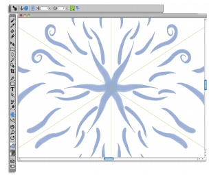

Corel Painter consente di trasformare tratti di pennello di base in un'immagine caleidoscopica colorata e simmetrica. Quando si disegna un tratto di pennello in un segmento caleidoscopico, negli altri segmenti appaiono più riflessi del tratto di pennello. È possibile applicare da 3 a 12 assi di simmetria per caleidoscopio. È anche possibile ruotare o riposizionare gli assi di simmetria per mostrare diversi colori e pattern.
Le linee verdi visualizzate nella finestra del documento delineano i piani simmetrici.

Applicare tratti di pennello a uno qualsiasi dei segmenti del caleidoscopio.
Per ottenere un effetto a spirale, applicare tratti di pennello che attraversino più segmenti.
