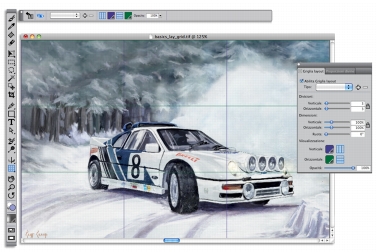

Usare la Griglia
Lo strumento Griglia consente di suddividere agevolmente il quadro in modo da pianificare la composizione. Ad esempio, è possibile suddividere il quadro in terzi in senso verticale e orizzontale per utilizzare la regola compositiva dei terzi. Dal pannello Griglia è possibile accedere alle impostazioni della griglia, come il numero di divisioni, la dimensione, l'angolo, il colore e l'opacità della griglia. È possibile regolare queste impostazioni mentre si lavora e salvarle come predefinite per i disegni e i dipinti futuri. È inoltre possibile spostare la griglia in una nuova posizione.
La Griglia consente anche di suddividere il quadro in sezioni compositive in base alle relative proporzioni. Questa griglia, che non viene stampata, viene utilizzata principalmente per la composizione prima di iniziare a disegnare o a dipingere.
La Griglia facilita la composizione delle immagini.

Per impostare le opzioni della Griglia Torna all'inizio
Scegliere Finestra Pannelli Composizione Griglia.
Nel pannello Griglia assicurarsi che la casella di controllo Abilita Griglia sia selezionata.
Effettuare una delle operazioni riportate nella tabella seguente.

Impostare il numero di divisioni verticali e orizzontali
Nell'area Divisioni, digitare i valori nelle caselle Verticale e Orizzontale.
Se si desidera collegare i valori di Verticale e Orizzontale, fare clic sul pulsante Sincronizza divisioni .
Ridimensionare la griglia
Nella sezione Dimensioni, spostare il cursore Verticale per impostare l'altezza e il cursore Orizzontale per la larghezza.
Per ridimensionare la griglia in modo proporzionale selezionare il pulsante Sincronizza dimensioni .
Cambiare l'angolo della griglia
Digitare un valore nella casella Ruota per impostare il grado dell'angolo.
Cambiare il colore delle linee di griglia verticali e orizzontali
Nell'area Visualizzazione, fare clic sul selettore colore Orizzontale o Verticale e scegliere un colore dalla casella di riepilogo.
Cambiare l'opacità della griglia
Spostare il cursore Opacità verso sinistra per aumentare la trasparenza. Spostarlo verso destra per aumentare l'opacità.
È anche possibile impostare alcune opzioni della Griglia facendo clic sullo strumento Griglia nella Casella degli strumenti e modificando le impostazioni desiderate nella barra delle proprietà.
