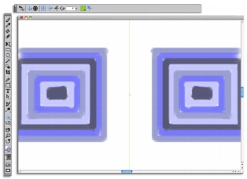

La linea verde visualizzata al centro della finestra del documento rappresenta l'asse di simmetria.
L'asse di simmetria può essere visualizzato in verticale, in orizzontale o in entrambi i modi contemporaneamente. È anche possibile controllare la posizione dell'asse di simmetria nella finestra di disegno spostandolo o ruotandolo.

Posizionare il puntatore sopra un piano fino a quando non assume la forma dell'angolo di rotazione , quindi trascinarlo per ruotare l'asse.
Modificare la posizione del piano
Posizionare il puntatore del mouse sul punto centrale del piano fino a quando non assume la forma di una freccia a quattro punte , quindi trascinare il piano in una nuova posizione nella finestra di disegno.
