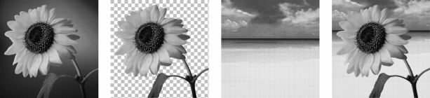

Para criar uma máscara a partir de uma imagem, carregue o arquivo de imagem a partir do disco. Quando você usa uma imagem como máscara para outra imagem, o Corel PaintShop Pro aplica a máscara como uma imagem em tons de cinza. A imagem de origem não é alterada. Se preferir, crie sua própria máscara, personalizando uma das máscaras de amostra incluídas no Corel PaintShop Pro.
Exemplo de uma imagem usada como máscara

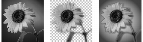

Use uma seleção para criar uma máscara que exiba ou oculte a seleção. Use esta máscara como ponto de partida para criar efeitos artísticos.
Exemplo de uma seleção usada como máscara
