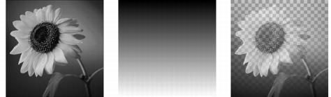

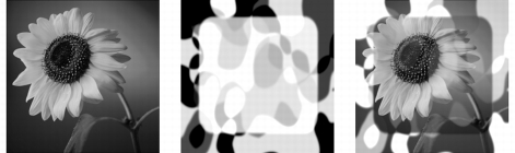

Use uma máscara de gradiente, padrão ou textura para criar efeitos interessantes. A máscara de gradiente varia a opacidade de uma imagem de totalmente oculta para totalmente transparente por meio do aumento ou redução da dissolução da imagem. A máscara de textura ou o padrão varia a opacidade da imagem em um padrão ao longo da imagem.
Usar uma máscara de gradiente
Usar uma máscara de padrão
