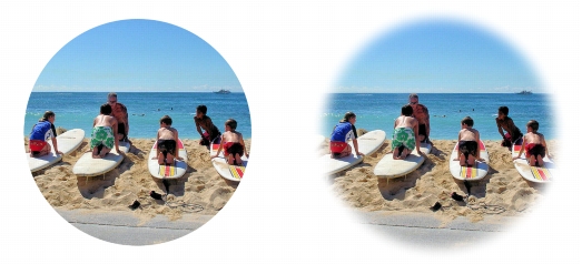

Uma seleção sem enevoamento (esquerda) e uma seleção com enevoamento (direita).
