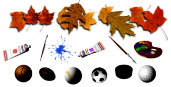

Tubos de imagem são arquivos PspTube. Cada arquivo de tubo de imagem é composto de uma série de imagens arranjadas em linhas e colunas, chamada célula. Tubos de imagem podem ter qualquer quantidade de células. Conforme você pinta com a ferramenta Tubo de imagem o Corel PaintShop Pro pinta uma imagem do tubo de imagem após a outra. Muitos tubos de imagem criam imagens distintas (como animais de zoológico) e outros criam o efeito de uma imagem contínua (como relva).
Cada arquivo de tubo de imagem contém uma série de imagens.
