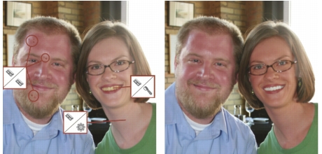

应用化妆更改
通过执行以下化妆更改,可以快速改善照片中人物的外观:
移除瑕疵 - 使用“化妆”工具的“瑕疵修复器”模式
漂白牙齿 - 使用“化妆”工具的“牙刷”模式
修复充血的眼睛 - 使用“化妆”工具的“滴眼剂”模式
添加日晖 - 使用“化妆”工具的“日晖”模式
使照片人物变瘦 - 使用“化妆”工具的“变瘦”模式
移除褶皱 - 使用“刮痕去除器”工具
快速平滑皮肤色 - 使用“调整”菜单的“皮肤平滑”命令
您可以移除瑕疵、漂白牙齿和应用日晖。

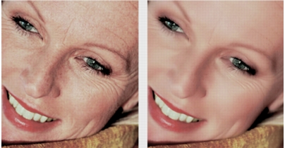

要平滑皮肤色
编辑工作区
选择“调整”}“皮肤平滑”
在“皮肤平滑”对话框中,调整“数量”滑块。
向右移动滑块应用更多的平滑;向左移动滑块应用更少的平滑。
“皮肤平滑”命令可平滑皮肤色并快速减少褶皱和瑕疵的出现。
“皮肤平滑”命令可自动检测并平滑皮肤色,并且不会影响眼睛或嘴唇。 但是,如果照片中的其它区域由于其颜色类似于皮肤色而受到影响,则可以使用选定内容隔离要平滑的区域。 有关选定内容的详细信息,请参阅创建选定内容.
