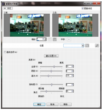

使用“智能照片修复”调整基本校正
编辑工作区
选择“调整” } “智能照片修复”
显示“智能照片修复”对话框。 在该对话框的上面部分,“之前”窗格中显示原始照片。 “之后”窗格中显示应用建议的基本调整设置后的照片。
执行下表中的一项或多项任务,然后单击“确定”
任务
执行以下操作
让照片变亮或变暗
“亮度”组框中,在“全部”、“阴影”“高亮”控件中键入或设置一个值,或调整它们相应的滑块。
注意: 正值让照片变亮,负值让照片变暗。
增加或降低饱和度
“饱和度”控件中键入或设定一个值,或者调整滑块。
注意: 正值会让颜色更浓重,负值会让颜色不那么浓重。
锐化照片的边缘
“焦点”控件中键入或设定一个值,或调整滑块。
单击“建议设置”可以将所有设定值重置为初始值,或单击“重置为默认值”按钮 将设定值置为空。
