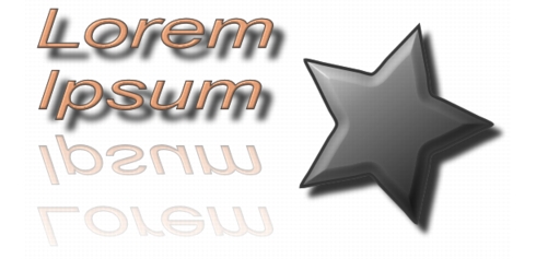

通过使用“图层属性”对话框中的“图层样式”选项卡区域,可以单独或组合应用各种效果。 通过此功能,您可以实时为图层创建有趣而独特的效果,并且可以在应用效果之前进行调整。 图层样式功能提供了六种效果: 反射、外发光、斜角、浮雕、内发光和阴影。

图层样式示例
