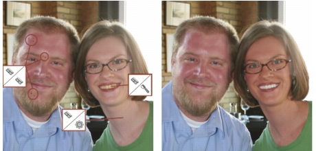

Sie können das Erscheinungsbild der Motive in Ihren Fotos verbessern, indem Sie die folgenden Schönheitskorrekturen vornehmen:
Unreinheiten entfernen — mit der Unreinheiten-Korrektur des Make- Up-Werkzeugs
Aufhellen von Zähnen — mit der Zahnbürste des Make-Up- Werkzeugs
Korrigieren blutunterlaufener Augen — mit dem Augentropfen- Modus des Make-Up-Werkzeugs
Sonnenbräune hinzufügen — mit der Sonnenbräune des Make-Up- Werkzeugs
Strecken eines Fotomotivs — mit dem Stauchen/Strecken-Modus des Make-Up-Werkzeugs
Falten entfernen — mit dem Werkzeug Bildfehlerentfernung.
Hauttöne schnell glätten — mit dem Befehl Hautglättung des Menüs Einstellen
Sie können bei der fotografierten Person Schönheitsmakel entfernen, die Zähne aufhellen und Sonnenbräune verleihen.
So entfernen Sie Unreinheiten im Gesicht
Arbeitsbereich „Bearbeiten“
Wählen Sie in der Werkzeugleiste das Werkzeug Make-Up aus.
Wählen Sie aus der Palette Werkzeugoptionen den Modus Unreinheiten-Korrektur aus.
Der Mauszeiger ändert seine Form in konzentrische Kreise.
Passen Sie in der Palette Werkzeugoptionen die Größe so an, dass der innere Kreis die Unreinheit genau umschließt.
Der äußere Kreis wird für das Material verwendet, das die Unreinheit überdecken soll.
Passen Sie in der Palette Werkzeugoptionen die Einstellung Stärke an.
Der Wertebereich ist 1 bis 100. Bei höheren Werten wird mehr Quellmaterial (im äußeren Kreis) auf den Unreinheitenbereich (im inneren Kreis) angewendet.
Ziehen und klicken Sie direkt auf die Unreinheit.
Vergrößern Sie ggf. das Foto, um das Make-Up-Werkzeug leichter verwenden zu können.
So hellen Sie Zähne auf
Wählen Sie in der Palette Werkzeugoptionen den Modus Zahnbürste aus.
Passen Sie in der Palette Werkzeugoptionen die Einstellung Stärke nach Bedarf an.
Höhere Einstellungen bewirken intensiveres Aufhellen, ergeben womöglich auch ein unnatürliches Aussehen.
Klicken Sie direkt auf die Zähne.
Wenn die Zähne nicht zusammenhängend oder teilweise verdeckt sind, sollten Sie das Werkzeug auf jeden Zahn einzeln anwenden.
Der Zahnbürstenmodus des Make-Up-Werkzeugs kann nur auf Farbfotos angewendet werden.
So wenden Sie aufhellende Augentropfen an
Wählen Sie in der Palette Werkzeugoptionen den Modus Augentropfen aus.
Legen Sie einen Wert im Feld Stärke fest.
Höhere Werte hellen das Auge stärker auf, können jedoch das Weiß über den betroffenen Bereich des Auges hinaus verschmieren.
Verwenden Sie falls notwendig den Zoom und klicken Sie vorsichtig auf den blutunterlaufenen Teil des Auges.
So verleihen Sie Sonnenbräune
Wählen Sie in der Palette Werkzeugoptionen den Modus Sonnenbräune aus.
Legen Sie im Feld Größe einen Wert fest.
Höhere Werte erzeugen eine stärkere Bräune.
Ziehen Sie den Mauszeiger sorgfältig über die Haut des Fotomotivs.

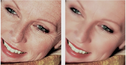

So glätten Sie die Hauttöne
Wählen Sie Einstellen Hautglättung.
Stellen Sie im Dialogfeld Hautglättung den Schieberegler Stärke ein.
Wenn Sie den Schieberegler nach rechts bewegen, wird mehr geglättet, bewegen Sie ihn nach links, wird weniger geglättet.
Mit dem Befehl Hautglättung können Sie Hauttöne glätten sowie Falten und Unreinheiten schnell verringern.
Der Befehl Hautglättung erkennt und glättet automatisch Hauttöne, ohne dass er sich auf Augen oder Lippen auswirkt. Wenn jedoch andere Bereiche im Foto betroffen sind, weil deren Farbe dem Hautton ähnelt, können Sie den zu glättenden Bereich auswählen. Weitere Informationen zum Arbeiten mit einer Auswahl finden Sie unter Erstellen einer Auswahl.
