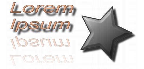

Beispiele von Ebenenstilen
Weitere Informationen zur Verwendung der Ebenenstile finden Sie in der Hilfe.
