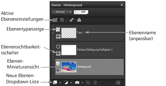

Die Ebenenpalette
Sie können Ebenengruppen erstellen, um die Ebenenpalette zu organisieren. Sie können auch Ebenen bzw. Gruppen verbinden, damit sie im Bild zusammen verschoben werden, wenn Sie das Verschiebungswerkzeug verwenden.
Standardmäßig wird eine Miniaturansicht der Inhalte der Ebene auf der linken Seite des Ebenennamens angezeigt. Sie können die Größe der Miniaturansicht festlegen oder diese deaktivieren. Die Einstellungen der aktiven Ebene erscheinen standardmäßig über der obersten Miniaturansicht-Vorschau. Die Anzeige dieser Einstellungen kann jedoch geändert werden. Weitere Informationen zum Ändern der Anzeige der Ebenenpalette finden Sie unter So bearbeiten Sie die Anzeige der Ebenenpalette..
In der Ebenenpalette werden die Namen der Ebenen und Ebenengruppen angezeigt. Sie können die Ebenennamen in der Palette ändern (siehe Beispiele in der obigen Illustration). Außerdem wird der Ebenentyp (Hintergrund, Raster, Vektor, Malen, Maske, Anpassung, Gruppe, Auswahl oder freie Auswahl) angezeigt, und Sie können die Ebenensichtbarkeit aktivieren oder deaktivieren. Wenn zu viele Ebenen zur Anzeige in der Palette vorhanden sind, können Sie die Bildlaufleisten auf der rechten Seite verwenden, um die Liste nach oben oder unten zu verschieben.
Die Werkzeugleiste für die Ebenenpalette, die sich am unteren Rand der Palette befindet, umfasst Steuerungen für Aufgaben wie das Hinzufügen neuer Ebenen und das Gruppieren und Löschen von Ebenen und bietet zudem eine Schaltfläche für den schnellen Zugriff auf die Einstellungen.
Am oberen Rand der Ebenenpalette befinden sich Steuerungen, mit denen Sie die Deckfähigkeit und den Mischmodus von Ebenen ändern, Ebenen verbinden und deren Transparenz sperren können.
Sie können die Ebenenpalette ein- und ausblenden oder an eine beliebige Stelle auf dem Bildschirm verschieben. Weitere Informationen zum Verschieben, An- und Abdocken der Ebenenpalette finden Sie unter Verwenden von Paletten.
