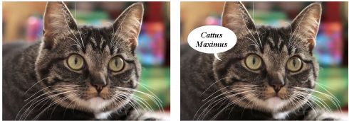

Puede añadir texto a las fotos.

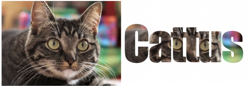

Puede rellenar texto con una imagen creando texto como selección.
