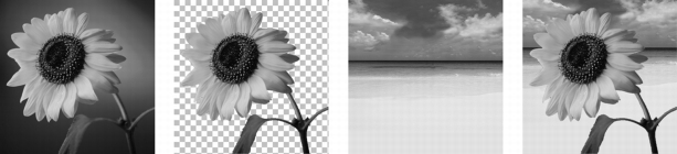

Puede crear una máscara a partir de una imagen cargando el archivo de imagen desde un disco. Cuando usa una imagen como máscara para otra imagen, Corel PaintShop Pro aplica la máscara como una imagen en escala de grises. La imagen de origen no se modifica. También puede crear una máscara personalizando una de las máscaras de muestra que se incluyen con Corel PaintShop Pro.
Ejemplo de imagen utilizada como máscara

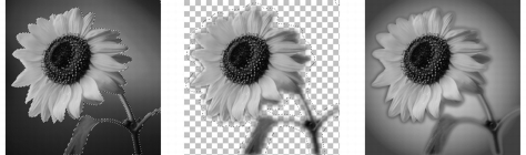

Puede utilizar una selección para crear una máscara que muestre u oculte la selección. Puede usar esta máscara como punto de inicio para crear efectos artísticos.
Ejemplo de selección utilizada como máscara
