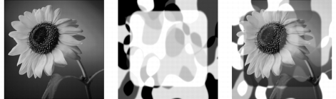

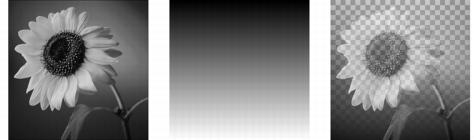

Puede utilizar una máscara de gradiente, de trama o de textura para crear efectos interesantes. Las máscaras de gradiente modifican la opacidad de una imagen desde totalmente oculta a completamente transparente mediante el aumento o la disminución de la atenuación de la imagen. Las máscaras de trama o textura modifican la opacidad de la imagen siguiendo una trama que se repite a lo largo de la misma.
Uso de máscara de gradiente
Uso de máscara de trama
