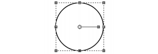

Ruta: incluye todos los contornos de un objeto. Las propiedades del trayecto se controlan mediante las propiedades del objeto. La dirección de un trayecto fluye desde su punto inicial hasta el final. Algunos trayectos son cerrados, o sea, el punto inicial y el final coinciden.
Ejemplo de trayecto cerrado

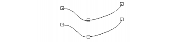

Ejemplo de trayecto abierto
Contorno: contiene al menos un segmento de línea. Un contorno puede ser abierto o cerrado. Algunas de las propiedades de un contorno están determinadas por las propiedades del objeto, como el estilo de línea, el color de relleno y el alisado.
