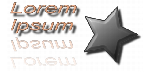

Puede aplicar una gama variada de efectos, juntos o combinados, mediante las opciones que aparecen en el área Estilos de capa en el cuadro de diálogo de propiedades de capas. Con estas opciones, puede crear en tiempo real efectos de capa creativos e interesantes y ajustar dichos efectos antes de aplicarlos. La función Estilos de capa proporciona seis efectos: Reflejo, Brillo exterior, Biselado, Relieve, Brillo interior y Sombra.
Al aplicar estos efectos en una capa separada y guardar el archivo resultante en un formato de archivo compatible con capas (como el formato PspImage), la imagen original permanece intacta en su propia capa. En este sentido, los estilos de capa son similares a las capas de ajuste. Se diferencian, no obstante, en que los estilos de capa no se aplican al lienzo subyacente, sino sólo a los límites de la capa individual.
Si cambia el tamaño de una capa a la que se le hayan aplicado estilos de capa, los efectos se ajustan de modo proporcional.
Los estilos de capa se pueden aplicar solamente a capas de trama y capas vectoriales.
Algunos estilos de capa (como Sombra) se aplican fuera de los datos de la capa. Algunos estilos de capa no se verán a menos que la capa incluya áreas de transparencia.

Ejemplos de estilos de capa

Para aplicar el estilo Reflejo a una capa
Espacio de trabajo de edición
Haga doble clic en la capa a la que va a aplicar el efecto.
En el cuadro de diálogo Propiedades de la capa, haga clic en la ficha Estilos de capa.
En el área donde aparece la lista de efectos, active la casilla del efecto Reflejo.
El panel Después se actualizará para mostrar el efecto de Reflejo inicial. Si quiere obtener una vista previa de los cambios en la imagen misma, active la casilla Vista previa en imagen.
El efecto Reflejo puede crear datos que se extienden fuera del lienzo visible de la imagen, por esta razón, es posible que necesite ampliar el lienzo para ver todo el efecto.
Arrastre el control Tamaño para establecer la velocidad con la que se desvanecerá el reflejo en comparación con los datos de la capa original.
Arrastre el control Opacidad para establecer la intensidad de la luz general del reflejo.
Arrastre la línea de control roja Distancia de reflejo para establecer el eje horizontal sobre el que se reflejan los datos de la capa.
7
Haga clic en Aceptar.
Puede guardar la configuración de estilos de una capa como ajustes predefinidos y aplicarlos a otra capa en cualquier momento. Para obtener más información sobre cómo guardar y aplicar ajustes predefinidos, consulte Utilización y creación de ajustes predefinidos.
