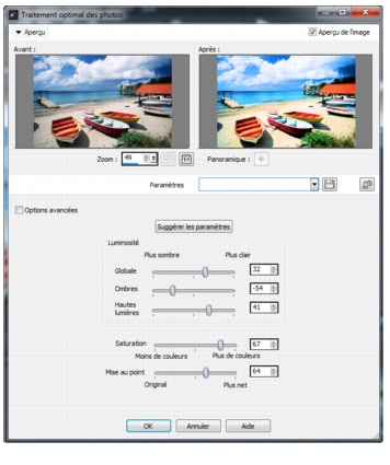

Pour affiner des corrections de base avec le traitement optimal des photos
Espace de travail Édition
Choisissez Réglage Traitement optimal des photos.
La boîte de dialogue Traitement optimal des photos s’affiche. Dans la partie supérieure de la boîte de dialogue, le volet Avant affiche la photo d’origine. Le volet Après montre la photo telle qu’elle apparaîtrait après l’application des réglages de base proposés.
Effectuez une ou plusieurs tâches du tableau suivant et cliquez sur OK.
Pour
Procédez comme suit :
Éclaircir ou assombrir la photo
Dans le pavé Luminosité, tapez ou définissez une valeur dans les zones Globale, Ombres et Hautes lumières ou déplacez les curseurs correspondants.
Remarque : des paramètres positifs éclaircissent la photo, tandis que des paramètres négatifs l’assombrissent.
Augmenter ou réduire la saturation
Entrez ou définissez une valeur pour l’option Saturation ou déplacez le curseur.
Remarque : des valeurs positives donnent des couleurs plus saturées, des valeurs négatives des couleurs plus pâles.
Augmenter la netteté des bords de la photo
Entrez ou définissez une valeur pour l’option Mise au point ou déplacez le curseur.
Vous pouvez rétablir les valeurs initiales de tous les réglages en cliquant sur Suggérer les paramètres ou annuler les paramètres en cliquant sur le bouton Réinitialiser avec la valeur par défaut .
Pour utiliser les paramètres avancés de la fonction Traitement optimal des photos, cochez la case Options avancées.
