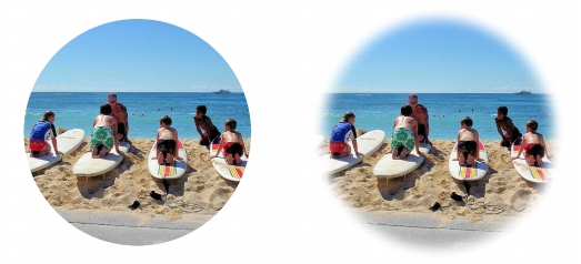

Sélection sans progressivité (gauche) et sélection avec progressivité (droite)
