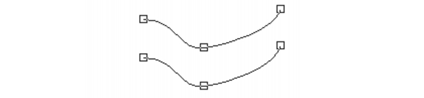

Pad — bevat alle contouren in een object. De eigenschappen van het pad worden bepaald door de eigenschappen van het object. Een pad loopt van het beginpunt naar het eindpunt. Sommige paden zijn gesloten, wat inhoudt dat de begin- en eindpunten ervan identiek zijn.
Een voorbeeld van een gesloten pad
Een voorbeeld van een open pad

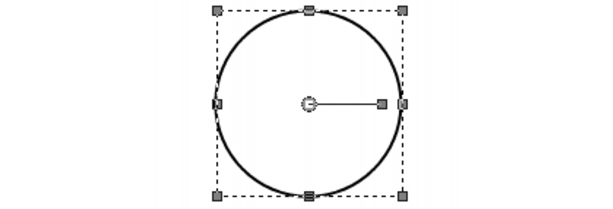

Contour — bevat minimaal één lijnsegment. Een contour kan open of gesloten zijn. Sommige contoureigenschappen worden bepaald door de eigenschappen van het object, bijvoorbeeld de lijnstijl, vulkleur en anti-aliasing.
Tekenpunt — een punt op een pad of contour waarmee u de vorm kunt definiëren. Zie Werken met tekenpunten voor meer informatie over tekenpunten.
Een voorbeeld van een contour
