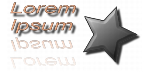

Voorbeelden van laagstijlen
Zie de Help voor meer informatie over het gebruik van Laagstijlen.
