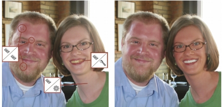

Stosowanie zmian kosmetycznych
Wygląd osób na zdjęciu można szybko poprawić przez zastosowanie następujących zmian kosmetycznych:
usuwanie skaz – za pomocą trybu Korektor skaz narzędzia Kosmetyka,
wybielanie zębów – za pomocą trybu Szczoteczka do zębów narzędzia Kosmetyka,
korygowanie przekrwionych oczu – za pomocą trybu Krople do oczu narzędzia Kosmetyka,
dodawanie opalenizny – za pomocą trybu Opalenizna narzędzia Kosmetyka,
wyszczuplanie postaci na zdjęciu – za pomocą trybu Wyszczuplanie narzędzia Kosmetyka,
usuwanie zmarszczek – za pomocą narzędzia Usuwanie rys,
szybkie wygładzanie odcienia skóry – za pomocą polecenia Wygładzanie skóry w menu Dopasowanie.
Można usuwać skazy, wybielać zęby oraz dodawać opaleniznę.
Aby usunąć skazy z twarzy
Obszar roboczy Edycja
Na pasku Narzędzia wybierz narzędzie Kosmetyka .
Z palety Opcje narzędzia wybierz tryb Korektor skaz .
Wskaźnik zmieni postać na koncentryczne koła.
Na palecie Opcje narzędzia dostosuj element sterujący Rozmiar, tak aby ustawić najmniejszy rozmiar, przy którym koło wewnętrzne obejmuje obszar skazy.
Zewnętrzne koło jest przeznaczone dla materiału, który pokryje skazę.
Na palecie Opcje narzędzia dostosuj element sterujący Siła.
Dozwolony zakres wartości to 1–100. Ustawienie większych wartości powoduje intensywniejsze stosowanie materiału źródłowego (znajdującego się w kole zewnętrznym) do obszaru skazy (w kole wewnętrznym).
Kliknij obszar skazy.
Zdjęcie można powiększać, co pozwala na bardziej precyzyjną kontrolę narzędzia Kosmetyka.
Aby wybielić zęby
Z palety Opcje narzędzia wybierz tryb Szczoteczka do zębów .
Na palecie Opcje narzędzia odpowiednio zmień ustawienie elementu sterującego Siła.
Im wyższe ustawienie, tym większa intensywność wybielania. Wyższe wartości mogą prowadzić do nienaturalnego wyglądu.
Kliknij obszar zębów.
Jeżeli zęby są oddzielone lub częściowo zakryte, być może konieczne będzie zastosowanie tego narzędzia oddzielnie do każdego zęba.
Tryb Szczoteczka do zębów narzędzia Kosmetyka działa tylko na kolorowych zdjęciach.
Aby zastosować wybielające krople do oczu
Z palety Opcje narzędzia wybierz tryb Krople do oczu .
Wpisz lub ustaw wartość w polu Siła.
Im wyższa wartość, tym większa część oka zostaje wybielona. Wyższe wartości mogą się jednak wiązać z wybielaniem poza właściwym obszarem oka.
W razie potrzeby zastosuj powiększanie, a następnie ostrożnie kliknij przekrwioną część oka.
Aby zastosować opaleniznę
Z palety Opcje narzędzia wybierz tryb Opalenizna .
Wpisz lub ustaw wartość w polu Rozmiar.
Im wyższa wartość, tym ciemniejsza opalenizna.
Ostrożnie przeciągnij narzędziem po skórze postaci na zdjęciu.
Aby zastosować efekt wyszczuplania
Z palety Opcje narzędzia wybierz tryb Wyszczuplanie .
Im wyższa wartość, tym więcej pikseli zostanie skompresowanych na osi poziomej.
Kliknij pośrodku postaci na zdjęciu.
Zostaną skompresowane piksele po każdej ze stron klikniętego punktu. Można kontynuować klikanie, aby ulepszyć efekt wyszczuplania.

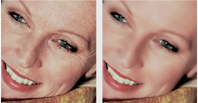

Aby usunąć zmarszczki z twarzy
Na pasku Narzędzia wybierz narzędzie Usuwanie rys .
Z palety Opcje narzędzia wybierz pole zaznaczenia o kwadratowej lub fazowanej krawędzi.
Wpisz lub ustaw wartość w polu Szerokość, tak aby wewnętrzna część przeciąganego pola zaznaczenia obejmowała w całości zmarszczkę.
Umieść wskaźnik nieco poza zmarszczką, a następnie uważnie przeciągnij go ponad zmarszczką, tak aby znalazła się w wewnętrznym prostokącie.
Zmarszczka zostanie zakryta teksturą otaczającej skóry.
Aby rozpocząć od nowa, można cofnąć korekcję, dostosować wartość w polu Szerokość i przeciągnąć wskaźnik ponownie.
Linie zmarszczek, które nie są proste, należy korygować stopniowo.
Aby wygładzić odcień skóry
Wybierz kolejno opcje Dopasowanie } Wygładzanie skóry.
W oknie dialogowym Wygładzanie skóry dostosuj ustawienie suwaka Stopień.
Przesunięcie suwaka w prawo powoduje zastosowanie większego stopnia wygładzenia, a w lewo skutkuje zastosowaniem mniejszego stopnia wygładzenia.
Polecenie Wygładzanie skóry umożliwia szybkie wygładzenie odcieni skóry oraz zmniejszenie widoczności zmarszczek i skaz.
Polecenie Wygładzanie skóry automatycznie wykrywa odcienie skóry i wygładza je, nie naruszając wyglądu oczu ani ust. Jeśli jednak inne obszary zdjęcia zostaną naruszone z powodu ich zbliżonego koloru do odcienia skóry, można użyć zaznaczenia w celu wyizolowania obszaru do wygładzenia. Więcej informacji na temat zaznaczeń można znaleźć w części Tworzenie zaznaczeń.
