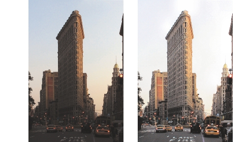

Za pomocą polecenia Jednokrokowa korekta zdjęcia można szybko i łatwo poprawić naświetlenie oraz balans kolorów obrazków.
