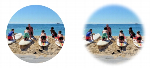

Wtapianie powoduje stopniowe zwiększenie przezroczystości pikseli wzdłuż krawędzi zaznaczenia, zmiękczając tym samym krawędź między zaznaczeniem i resztą obrazka. Można określić szerokość obszaru wtapiania.
Gdy zaznaczenie jest kopiowane lub przenoszone, wtapianie pomaga połączyć zaznaczenie z otaczającym je obszarem i nadaje mu bardziej naturalny wygląd. Im wyższa jest wartość wtapiania, tym bardziej miękkie są krawędzie. Wtapianie o wartości 0 powoduje utworzenie zaznaczenia o wyraźnych krawędziach.
Zaznaczenie bez wtapiania (z lewej) i z wtapianiem (z prawej)
