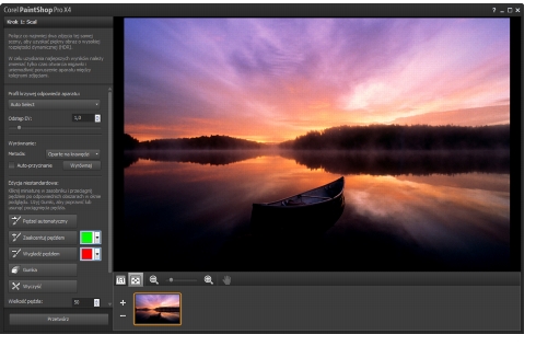

Scal naświetlenia (okno Krok 1)

Krok 1: Scal
Ustawienia kroku Scal obejmują:
Profil krzywej odpowiedzi aparatu — stosuje dopasowanie obrazka na podstawie znanej charakterystyki matrycy w aparacie.
Wyrównanie — do wyboru są ustawienia Oparte na funkcji (wykrywa elementy na zdjęciach) lub Oparte na krawędzi (wykrywa krawędzie na zdjęciach).
Edycja niestandardowa — umożliwia wybranie obszarów, które mają zostać zachowane (Zaakcentuj pędzlem) lub usunięte (Wygładź pędzlem) na każdym zdjęciu. Często edycję niestandardową stosuje się w celu wyeliminowania „obrazów- duchów” — półprzezroczystego efektu powodowanego przez scalanie zdjęć obiektów w ruchu.

Aby wybrać opcje scalania dla funkcji Scal naświetlenia (Krok 1)
W obszarze roboczym Zarządzanie zaznacz miniatury zdjęć, które mają zostać scalone.
Wokół miniatur wybranych zdjęć zostanie wyświetlona pomarańczowa obwiednia.
Kliknij kolejno opcje Plik } HDR } Scal naświetlenia.
Na panelu Krok 1: Scal wybierz profil z listy rozwijanej Profil krzywej odpowiedzi aparatu.
W razie wątpliwości wybierz pozycję Generuj automatycznie.
Po wyświetleniu suwaka Odstęp EV ustaw różnicę ekspozycji użytą między zdjęciami.
W obszarze Wyrównanie wybierz typ wyrównania z listy rozwijanej Metoda.
Aby przyciąć krawędzie, które nie nakładają się na siebie, zaznacz pole wyboru Auto-przycinanie.
Kliknij przycisk Wyrównaj.
Wynik wyrównania nie zostanie natychmiast wyświetlony w obszarze podglądu.
Aby sprawdzić wyrównanie zdjęć zrobionych bez statywu, kliknij przycisk Przetwórz, sprawdź wyrównanie i kliknij przycisk Wstecz, aby powrócić do panelu Krok 1. Aby wypróbować inne opcje wyrównania, w obszarze Wyrównanie kliknij przycisk Zresetuj i wybierz metodę wyrównania.
Aby zachować lub usunąć konkretne obszary z poszczególnych zdjęć, użyj elementów sterujących w obszarze Edycja niestandardowa. Patrz część Pozostawianie lub usuwanie artefaktów w oknie Scal naświetlenia.
7
Kliknij przycisk Przetwórz.
Ustawienia scalania zostaną zastosowane i zostanie wyświetlone okno Krok 2: Dopasowania HDR.
Przejrzyj wyniki w obszarze podglądu pod kątem wyrównania i obrazów-duchów. Aby skorygować ustawienia scalania, kliknij przycisk Wstecz, aby powrócić do okna Krok 1.
Opcje trybu HDR Scal naświetlenia i Zmieszaj zdjęcia stanowią elementy tego samego narzędzia do scalania i dlatego nie można ich otworzyć jednocześnie.
Jeśli zdjęcia nie zostały zrobione ze statywem lub stabilnym podparciem, kolejne ujęcia będą najprawdopodobniej przesunięte względem siebie. Jeśli to przesunięcie będzie znaczne, użycie tych zdjęć do przetwarzania w trybie HDR nie będzie możliwe.
Aby dodawać zdjęcia do zasobnika scalania lub je z niego usuwać, można klikać przycisk Dodaj zdjęcie lub Usuń zdjęcie w zasobniku u dołu okna Scal naświetlenia.
