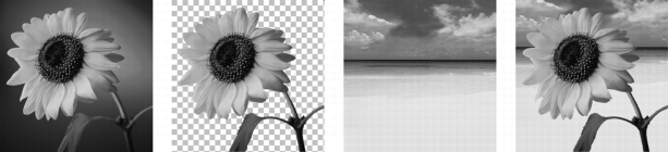

Маску можно создать из изображения путем загрузки файла изображения с диска. При использовании изображения в качестве маски для другого изображения программа Corel PaintShop Pro применяет маску как изображение в оттенках серого. Исходное изображение не изменяется. Маску можно также создать путем настройки одного из образцов масок, представленных в программе Corel PaintShop Pro.
Пример изображения, которое используется в качестве маски

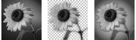

Можно использовать выделенный элемент для создания маски, в которой он отображается или скрывается. Эту маску можно использовать для создания художественных эффектов.
Пример выделенного элемента, который используется в качестве маски
