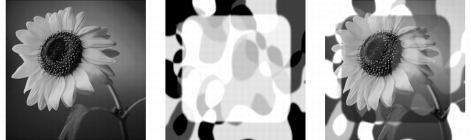

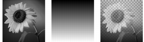

Для создания интересных эффектов можно использовать градиентную, узорную или текстурную маску. Градиентная маска обеспечивает переменную непрозрачность изображения (от полностью закрытого до полностью прозрачного) путем усиления или затухания. Узорная или текстурная маска обеспечивает переменную непрозрачность изображения с использованием повторяющегося узора.
Использование градиентной маски
Использование узорной маски
