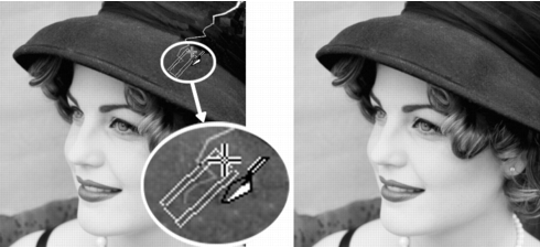

Поместите курсор непосредственно за царапиной с одной стороны и, удерживая нажатой левую кнопку мыши, растяните прямоугольник выделения вокруг царапины.
Отпустите кнопку мыши.
Замкнутая область будет заменена на соседние пиксели.
