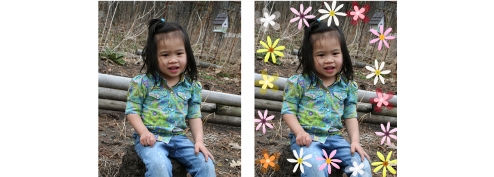

Инструмент «Тюбик» позволяет использовать различные объекты для рисования по изображению. Например, на фотографию пикника можно добавить бабочку или жука или создать для изображения рамку из цветов. Можно использовать тюбики, доступные в программе Corel PaintShop Pro или создавать собственные.
С помощью инструмента «Тюбик» можно добавить на фотографию различные заготовки изображений и создать тем самым уникальные эффекты.

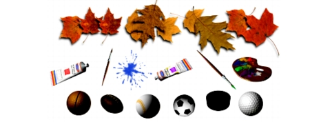

Тюбики представляют собой файлы PspTube. Каждый файл тюбика содержит набор изображений (ячеек), организованных в ряды или колонки. Тюбик может содержать любое количество ячеек. При рисовании с помощью инструмента «Тюбик» программа Corel PaintShop Pro выдает из тюбика одно изображение за другим. Многие тюбики представлены отдельными изображениями (например, животными в зоопарке), другие позволяют создавать эффекты непрерывных изображений (например, травы).
Каждый файл тюбика содержит набор изображений.
