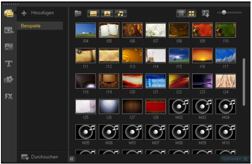

Medium
Das Medienarchiv zeigt eine Auswahl von Fotos, Videos und Audiodateien im Archiv. Diese Elemente können den entsprechenden Spuren hinzugefügt werden.

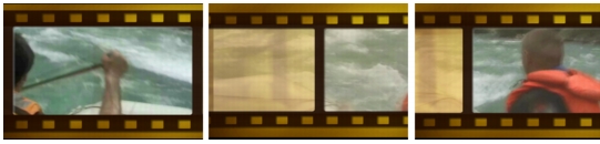

Übergänge
Übergänge sorgen für gleichmäßige Wechsel im Film von einer Szene zur nächsten. Sie können auf einzelne Clips oder zwischen Clips auf allen Spuren auf der Zeitachse angewendet werden. Durch die effektive Benutzung dieser Funktion können Sie Ihrer Arbeit einen professionellen Anstrich verleihen.
Es gibt 16 Typen von Übergängen im Archiv. Für jeden Typ können Sie mit den Miniaturen einen bestimmten Voreinstellungseffekt wählen.

Klicken Sie auf Übergänge im Archiv und wählen Sie eine der Kategorien im Dropdown-Menü. Blättern Sie durch die Effekte im Archiv. Wählen Sie einen Effekt aus und ziehen Sie ihn auf die Zeitachse zwischen zwei Videoclips. Legen Sie den Effekt dort ab, damit er einrastet. Sie können nur jeweils einen Übergang ziehen.
Wenn Sie doppelt auf einen Übergang im Archiv klicken, wird er automatisch in den ersten freien Übergangsplatz zwischen zwei Clips eingefügt. Wiederholen Sie diesen Vorgang, um einen Übergang am nächsten Schnitt einzufügen. Wenn Sie einen Übergang in Ihrem Projekt ersetzen möchten, ziehen Sie einen neuen Übergang aus dem Archiv auf die zu ersetzende Übergangsminiatur in der Storyboardansicht oder der Zeitachsenansicht.

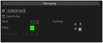

So passen Sie einen festgelegten Übergang an
Doppelklicken Sie auf einen Übergangseffekt auf der Zeitachse.
Verändern Sie die Attribute oder das Verhalten des Übergangs in der Optionentafel.

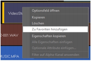

Hinzufügen von Übergängen zu den Favoriten
Sie können Ihre bevorzugten Übergänge aus verschiedenen Kategorien zusammen im Ordner Favoriten speichern. Auf diese Weise können Sie ganz einfach nach den am häufigsten verwendeten Übergangseffekten suchen.
So speichern Sie einen Übergang in "Favoriten"
Wählen Sie die Miniatur des Übergangs.
Klicken Sie auf Zu Favoriten hinzufügen , um den Übergang der Archivliste "Favoriten" hinzuzufügen.

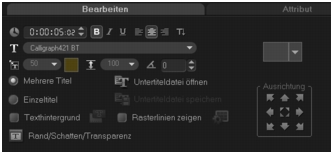

Corel VideoStudio Pro erlaubt Ihnen, Text entweder in mehreren Textfeldern oder einem einzelnen Textfeld hinzuzufügen. Wenn Sie mehrere Textfelder verwenden, erhalten Sie die Flexibilität, die unterschiedlichen Wörter Ihres Textes an beliebigen Stellen des Videobilds anzuordnen und die Reihenfolge des Textes frei zu bestimmen. Verwenden Sie ein einzelnes Textfeld, wenn Sie Vorspänne und Abspänne für Ihre Projekte erstellen möchten.

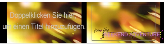

So fügen Sie mehrere Titel direkt im Vorschaufenster hinzu
Klicken Sie auf Titel in der Archivtafel.
Doppelklicken Sie auf das Vorschaufenster.
Wählen Sie auf der Registerkarte Bearbeiten die Option Mehrere Titel.
Verwenden Sie die Schaltflächen der Navigationstafel, um Ihren Film zu durchsuchen und das Einzelbild auszuwählen, dem Sie einen Titel hinzufügen möchten.
Doppelklicken Sie auf das Vorschaufenster, um Ihren Text einzugeben.
Klicken Sie nach der Eingabe außerhalb des Textfeldes. Wenn Sie weiteren Text eingeben möchten, doppelklicken Sie erneut auf das Vorschaufenster.
Außerdem können Sie einen voreingestellten Titel aus dem Archiv hinzufügen und den Text im Vorschaufenster ändern. Dazu ziehen Sie die Miniatur des vordefinierten Titels aus dem Archiv auf die Titelspur und ändern den Text im Vorschaufenster.
Sie können mehrere Titel zufügen und die Attribute der einzelnen Titel verändern.
Titelclips können sowohl in Titel- als auch in Videospuren eingefügt werden.

So bearbeiten Sie Titel

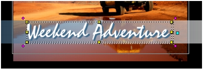

Wählen Sie den Titelclip auf der Titelspur und klicken Sie auf das Vorschaufenster.
Ändern Sie die Eigenschaften des Titelclips, indem Sie in der Optionentafel die verschiedenen Optionen unter der Registerkarte Bearbeiten und Attribut auswählen.

Ändern von Textattributen
Ändern Sie die Attribute Ihres Textes, z. B. Schriftart, -stil, -größe usw., indem Sie die verfügbaren Einstellungen auf der Registerkarte "Bearbeiten" im Titelarchiv verwenden. Klicken Sie im Archiv auf Titel und navigieren Sie dann zur Registerkarte "Bearbeiten", um die Optionen zum Ändern von Textattributen auszuwählen.
Weitere Optionen erlauben Ihnen das Einstellen von Auszeichnung und Ausrichtung, das Anwenden von Rand, Schatten und Transparenz und das Hinzufügen von Texthintergrund zu Ihrem Text.
Sie können voreingestellte Stile für Ihren Titel verwenden, indem Sie auf die Voreinstellungsschaltfläche "Titelstil" klicken.
Ein Texthintergrund hebt den Text auf einer Ellipse, einem Rechteck mit abgerundeten Ecken, einem abgerundeten Rechteck oder einer rechteckigem Farbleiste hervor.
So fügen Sie einen Texthintergrund hinzu
Klicken Sie auf Texthintergrund-Attribute anpassen , um das Dialogfeld Texthintergrund zu öffnen.
Wählen Sie eine deckende Hintergrundleiste oder Formen, die zum Test passen.
Wählen Sie die Farbe des Hintergrunds. Verwenden Sie eine Volltonfarbe oder einen Farbverlauf und legen Sie die Transparenz fest.

So drehen Sie den Text im Vorschaufenster
Markieren Sie einen Text, um die gelben und violetten Griffe im Vorschaufenster anzuzeigen.
Klicken Sie im Vorschaufenster auf einen violetten Griff und ziehen Sie diesen an die gewünschte Position.

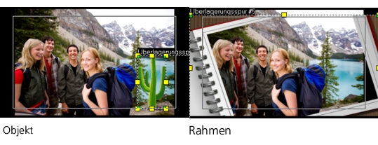

Hinzufügen von Objekten oder Bildern
Fügen Sie Ihren Videos dekorative Objekte oder Rahmen in Form von Überlagerungsclips hinzu.
So fügen Sie ein Objekt oder ein Bild hinzu
Wählen Sie im Archiv Grafik aus.
Aus dem Dropdown-Menü können Sie wählen, ob Sie ein Objekt oder ein Rahmen hinzufügen möchten.
Wählen Sie ein Objekt oder Bild und ziehen Sie es auf die Überlagerungsspur auf der Zeitachse.
Klicken Sie auf die Registerkarte Attribut, um die Größe des Objekts oder Bildes und dessen Position zu verändern.
Sie ändern die Größe eines voreingestellten Objekts durch Doppelklicken darauf im Vorschaufenster und Ziehen der gelben Griffe.

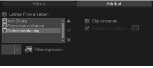

Anwenden mehrerer Filter
Standardmäßig wird ein auf einen Clip angewandter Filter durch einen neuen Filter ersetzt, der auf den Clip gezogen wird. Deaktivieren Sie die Option Letzten Filter ersetzen, wenn Sie mehrere Filter auf einen einzelnen Clip anwenden möchten. Corel VideoStudio Pro ermöglicht Ihnen das Anwenden von maximal fünf Filtern auf einen einzelnen Videoclip.
Durch Umschalten der Ansicht können Sie den Filter wählen, der in der Vorschau angezeigt wird. Für den Fall, dass Sie sich entscheiden, Ihr Projekt zu rendern, werden nur aktivierte Filter für Ihren Film verwendet.
Wenn mehr als ein Videofilter einem Clip zugewiesen wurde, so können Sie die Reihenfolge der Filter ändern, indem Sie auf oder klicken. Das Ändern der Videofilterreihenfolge hat unterschiedliche Auswirkungen auf Ihren Clip.

Klicken Sie auf Einblenden und Ausblenden , um entsprechende Punkte in Ihrem Filter festzulegen.
8
Passen Sie die Videofiltereinstellungen Ihren Vorstellungen an.
9
Betrachten Sie die gemachten Änderungen, indem Sie im Vorschaufenster des Dialogfelds auf Wiedergabe klicken.
10
Klicken Sie auf OK, wenn Sie fertig sind.
Sie können den Clip mit aktiviertem Videofilter im Vorschaufenster oder auf einem externen Gerät (z. B. TV-Monitor oder DV-Camcorder) betrachten.
