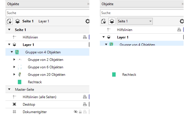

Verfügbare Ansichten: Seiten, Ebenen und Objekte (links); Ebenen und Objekte (oben rechts); Seiten (unten rechts)

So zeigen Sie Seiten, Ebenen und Objekte im Andockfenster „Objekte" an
Nach oben
1 Wenn das Andockfenster Objekte nicht geöffnet ist, klicken Sie auf Objekt Objekte.
2 Führen Sie eine der folgenden Aktionen durch:
Aktion
Vorgehensweise
Seiten anzeigen
Klicken Sie auf die Schaltfläche Seiten anzeigen .
Alle Ebenen und Objekte für eine Seite anzeigen
Klicken Sie auf die Schaltfläche Ebenen und Objekte anzeigen . Wählen Sie im Listenfeld Seite wählen eine Seite aus.
Alle Ebenen und Objekte für alle Seiten anzeigen
Klicken Sie auf die Schaltfläche Seiten, Ebenen und Objekte anzeigen .
Ausgewählte Objekte im Andockfenster Objekte anzeigen
Klicken Sie auf die Schaltfläche Optionen und klicken Sie anschließend auf Erweitern und Auswahl anzeigen.
Unter jeder Seite im Andockfenster Objekte Masterebenen anzeigen
Klicken Sie auf die Schaltfläche Optionen und danach auf Masterebenen auf Seiten anzeigen.
Diese Funktion eignet sich, um die Inhalte der Masterebenen auszublenden oder die Stapelfolge der Ebenen einer bestimmten Seite zu ändern. Weitere Informationen zum Ändern der Ebeneneigenschaften finden Sie unter Ebeneneigenschaften ändern.
Der Name der aktiven Ebene wird zusammen mit dem Typ des aktuell ausgewählten Objekts in der Statusleiste unten im Anwendungsfenster angezeigt. Der Name der aktiven Seite und Ebene wird ebenfalls oben im Andockfenster Objekte angezeigt.
