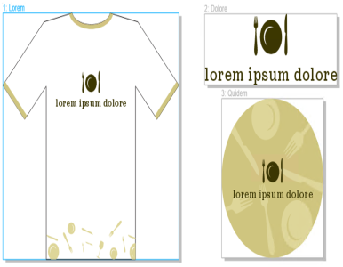

Um contorno de cor ao redor de uma página na exibição de várias páginas indica que a página está ativa. A cor do contorno depende do tema da sua IU.
As alças de controle ao redor de uma página na visualização de várias páginas indicam que a página está selecionada.

Visualização de várias páginas
Clique na ferramenta Selecionar e clique no rótulo do nome da página na janela de desenho.
