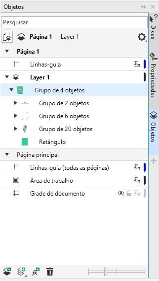

A janela de encaixe Objetos exibe a estrutura padrão de camadas. Os nomes da página e da camada ativa são exibidos na parte superior.

Cada novo arquivo é criado com uma página padrão (Página 1) e uma Página principal. A página padrão contém as seguintes camadas:
Guias — armazena as linhas-guia específicas da página (local). Todos os objetos colocados na camada Guias são exibidos somente como contornos, e os contornos agem como linhas-guia.
Camada 1 — representa a camada local padrão. Ao serem desenhados na página, os objetos são adicionados nessa camada, a menos que uma camada diferente seja selecionada.
