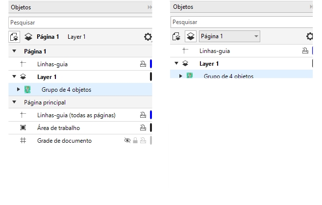

As exibições da janela de encaixe Objetos permite exibir os componentes do seu documento de formas diferentes. A exibição a ser selecionada depende da complexidade do documento e da tarefa que está sendo executada. Por exemplo, em um documento longo, com várias páginas, é possível escolher visualizar apenas páginas para poder navegar no documento com mais facilidade e exibir somente uma página por vez. A exibição de Camadas e objetos permite a visualização e reorganização de todas as camadas que afetam a página selecionada.
Exibições disponíveis: Páginas, camadas e objetos (esquerda); Camadas e objetos (superior direita); Páginas (inferior direita)
