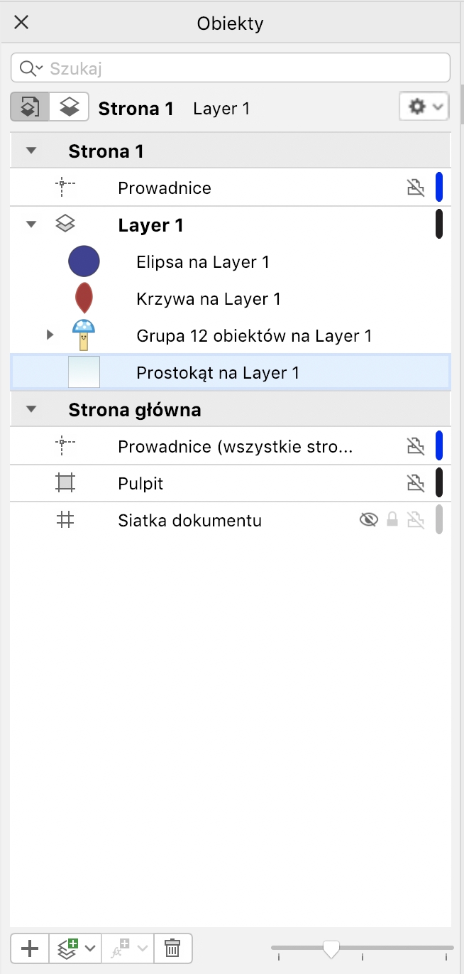

W inspektorze Obiekty wyświetlana jest domyślna struktura warstwy. Nazwy aktywnej strony i warstwy są wyświetlane w górnej części.

Każdy utworzony plik zawiera stronę domyślną (Strona 1) i Stronę główną. Strona domyślna zawiera następujące warstwy:
Prowadnice — przechowuje właściwe dla strony (lokalne) prowadnice. Wszystkie obiekty umieszczone na warstwie Prowadnice są wyświetlane jako same kontury, które pełnią funkcję prowadnic.
Warstwa 1 — oznacza domyślną warstwę lokalną. Do tej warstwy dodawane są obiekty rysowane na stronie, o ile nie zostanie wybrana inna warstwa.

Przed użyciem warstwy w rysunku musisz ją uaktywnić, klikając jej nazwę w inspektorze Obiekty. Po utworzeniu rysunku aktywna jest domyślna warstwa (Warstwa 1).
