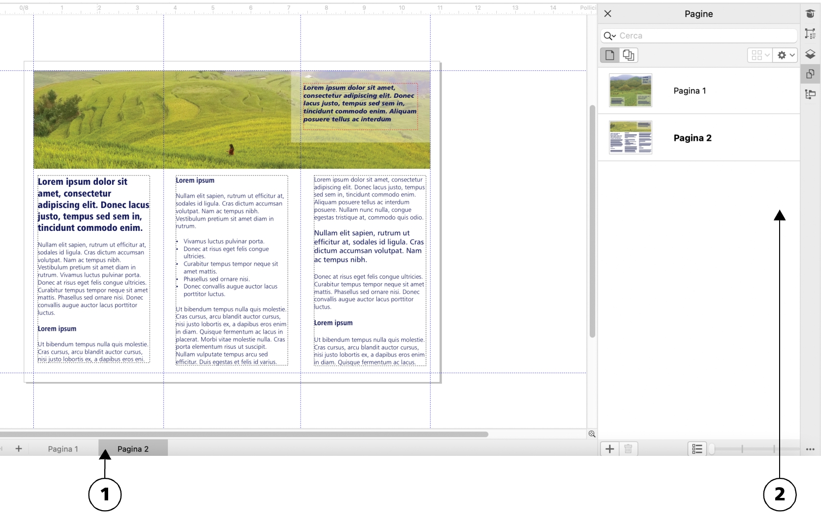

Per impostazione predefinita, i documenti vengono visualizzati nella visualizzazione a pagina singola.
Nella visualizzazione a pagina singola, viene visualizzata una sola pagina alla volta; per spostarsi tra le pagine, fare clic sulla scheda della pagina appropriata (1) nel navigatore del documento o sul nome della pagina (2) nell'ispettore Pagine.
