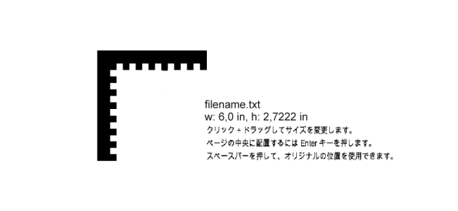

テキスト インポート カーソルを使用して、テキストを描画ページに配置できます。

3 次のいずれかの操作を実行します。
描画ページ内にインポート カーソルを置いてクリックします。
描画ページ上をクリックし、ドラッグして、テキスト フレームのサイズを指定します。
スペースバーを押して、インポートしたテキストをデフォルトの位置に配置します。
