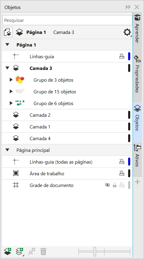

A janela de encaixe Objetos exibe a estrutura padrão de camadas. Os nomes da página e da camada ativa são exibidos na parte superior.

Cada novo arquivo é criado com uma página padrão (Página 1) e uma Página principal. A página padrão contém as seguintes camadas:
Guias — armazena as linhas-guia específicas da página (local). Todos os objetos colocados na camada Guias são exibidos somente como contornos, e os contornos agem como linhas-guia.
Camada 1 — representa a camada local padrão. Ao serem desenhados na página, os objetos são adicionados nessa camada, a menos que uma camada diferente seja selecionada.
A Página principal é uma página virtual que contém as informações que se aplicam a todas as páginas de um documento. É possível adicionar uma ou mais camadas a uma página principal, incluindo cabeçalhos, rodapés ou um fundo estático. Por padrão, uma página principal contém as seguintes camadas:
Guias (todas as páginas) — contém as linhas-guia utilizadas em todas as páginas do documento. Todos os objetos colocados na camada Guias são exibidos somente como contornos, e os contornos agem como linhas-guia.
Área de trabalho — contém objetos que estão fora das bordas da página de desenho. Essa camada permite armazenar objetos que você pode desejar incluir no desenho posteriormente.
Grade do documento — contém a grade do documento utilizada em todas as páginas do documento. A grade do documento é sempre a camada inferior.
As camadas padrão da página principal não podem ser excluídas ou copiadas.

Para utilizar uma camada no desenho, é necessário primeiro ativá-la clicando em seu nome na janela de encaixe Objetos. Quando você inicia um desenho, a camada padrão (Camada 1) é a camada ativa.

O nome da camada ativa e o tipo do objeto atualmente selecionado aparecem na barra de status na parte inferior da janela do aplicativo. Os nomes da página e da camada ativa também são exibidos na parte superior da janela de encaixe Objetos.
