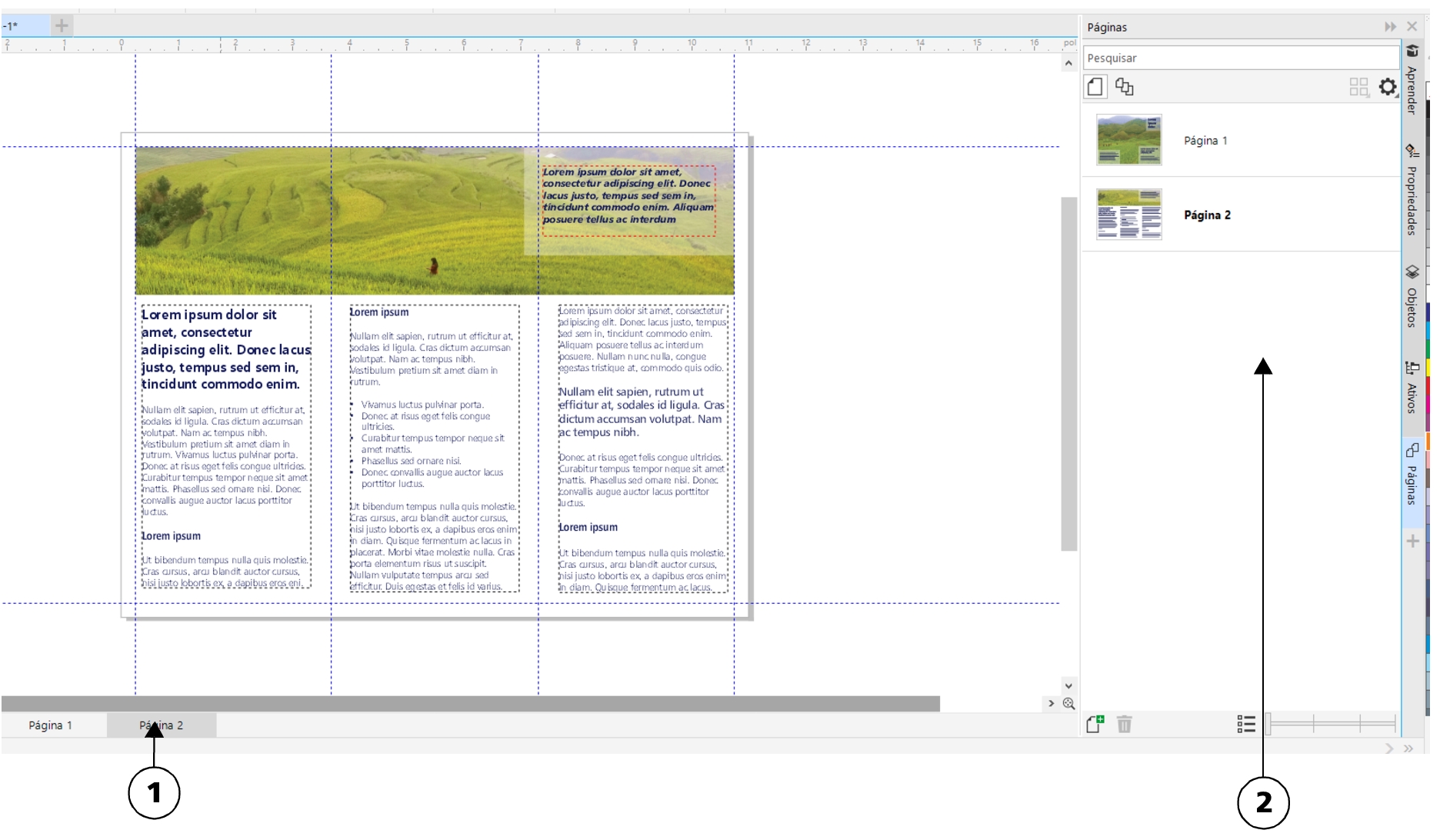

Na exibição de página única, apenas uma página é exibida por vez; para navegar entre as páginas, clique na guia de página correta (1) no navegador de documentos (2) na janela de encaixe Páginas.

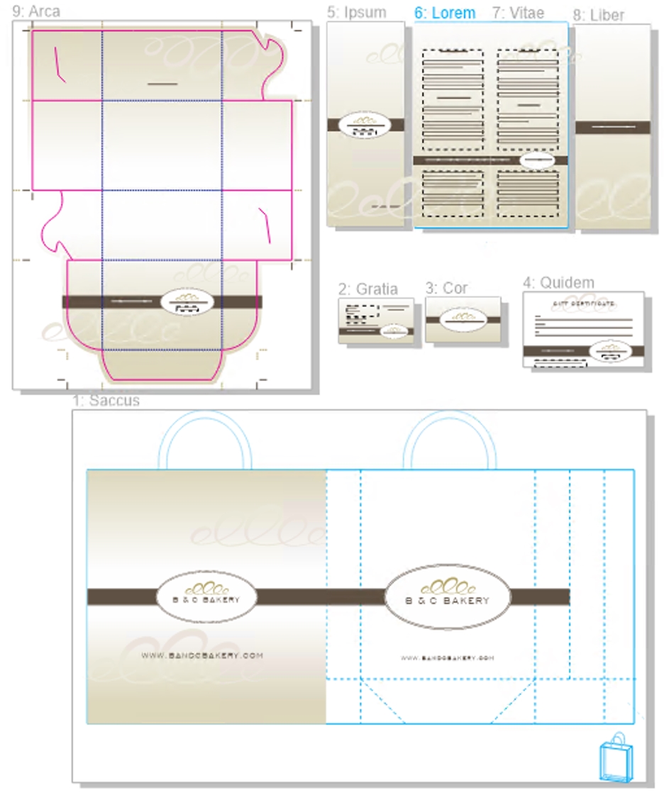

Na visualização de várias páginas, você visualiza todas as páginas do documento de uma só vez sem precisar clicar constantemente para frente e para trás entre as guias. O CorelDRAW fornece opções para exibir páginas em ordem de documento ou modo de formato livre. Ao projetar e revisar provas de materiais impressos, como folhetos, livros e revistas, em que as páginas têm uma sequência fixa, você pode optar por organizar as páginas em uma coluna, linha ou grade. O modo personalizado, que permite um layout de formato livre e não sequencial, é ótimo para trabalhar com documentos nos quais os diferentes ativos de um projeto são colocados em páginas separadas.
Os ativos de marca e de marketing para uma empresa de panificação foram organizados em páginas diferentes em um documento: (página 1) sacola; (página 2 e 3) cartão de visita; (página 4) certificado de presente; (página 5, 6-7 e 8) menu; (9) embalagem

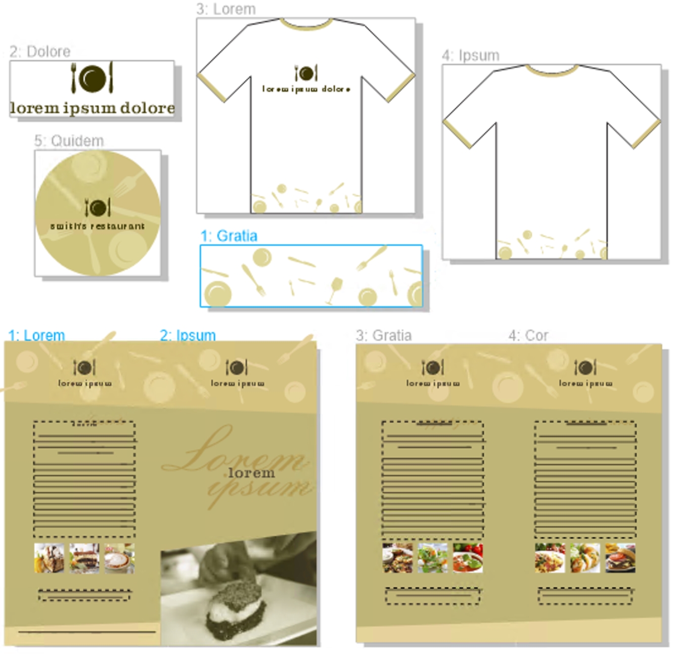

Em todos os modos, você pode criar designs, bem como adicionar, excluir, duplicar e redimensionar páginas interativamente na janela de desenho. A única diferença entre os modos é que, no modo personalizado, você pode reorganizar as páginas e movê-las para qualquer lugar na tela, enquanto no layout de grade, coluna ou linha, as páginas têm posições fixas e não podem ser movidas na janela de desenho.
Crie páginas de qualquer tamanho e mova-as livremente na janela de desenho (superior) ou mostre as páginas sequencialmente (inferior).
