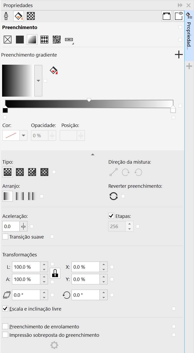

Você pode editar propriedades do preenchimento pela janela de encaixe.

4 Clique no nó de início, abra o selecionador Cor do Nó na barra de propriedades e escolha uma cor.
5 Clique no nó final, abra o selecionador Cor do Nó na barra de propriedades e escolha uma cor.
6 Mova o controle deslizante Ponto médio para definir o ponto médio entre as duas cores.
7 Na janela de encaixe Propriedades, clique no botão Salvar como novo para salvar o preenchimento ou continue editando o preenchimento execute uma tarefa da seguinte tabela.
Para
Faça o seguinte
Alterar a transparência de uma cor
Selecione o nó correspondente e digite um valor na caixa Transparência do nó.
Adicionar uma cor intermediária
Clique duas vezes na faixa onde deseja adicionar o nó. Com o novo nó selecionado, abra o seletor Cor do nó e escolha uma cor.
Alterar a posição de uma cor intermediara
Arraste o nó correspondente para um novo local acima da faixa de cores ou digite um valor na caixa Posição do nó na janela de encaixe Propriedades.
Excluir uma cor intermediária
Clique duas vezes no nó correspondente.
Reverter, espelhar, repetir ou reverter o preenchimento
Clique no botão Organização na barra de propriedades e clique em qualquer um dos botões a seguir:
Preenchimento de gradação padrão
Repetir e espelhar
Repetir
Clique no botão Reverter preenchimento na barra de propriedades.

Selecione os dois nós ou o ponto médio entre eles e, na área Preenchimento da janela de encaixe Propriedades, escolha uma opção de direção da mistura:
Mistura de cores linear mistura cores ao longo de uma linha reta, começando na cor inicial e continuando pela roda de cores até a cor final.
Mistura de cores em sentido horário — mistura as cores ao longo de um caminho no sentido horário em torno da roda de cores.
Mistura no sentido anti-horário de cores — mistura as cores ao longo de um caminho no sentido anti-horário em torno da roda de cores.
As seguintes opções de mistura de cores são ilustradas abaixo, da esquerda para a direita: Mistura de cor linear, mistura de cores no sentido horário, mistura de cores no sentido anti-horário.
Configure a largura e altura do preenchimento como uma porcentagem da largura e altura do objeto.
Na janela de encaixe Propriedades, clique no botão de seta no final da seção Preenchimento para exibir mais opções de preenchimento, e em seguida digite os valores nas caixas W e H.
Mover o centro do preenchimento para acima, abaixo, esquerda ou direita
Digite valores nas caixas X e Y.
Inclinar o preenchimento em um ângulo especificado
Digite um valor na caixa Inclinar.
Neste exemplo, o preenchimento é inclinado a 15 graus.
Girar a progressão de cores no sentido horário ou anti-horário
Digite um valor na caixa Girar.
Permitir que o preenchimento seja defasado ou esticado desproporcionalmente
Ative a caixa de seleção Liberar escala e defasagem.
Aplique o preenchimento selecionado à área de interseção de objetos combinados.
Ative a caixa de seleção Enrolamento de preenchimento.
Para obter mais informações, consulte Combinar objetos.
Deixe a impressão de preenchimento acima das cores subjacentes.
Ative a caixa de seleção Impressão sobreposta.

1 Selecione um objeto que tenha um preenchimento de gradação aplicado a ele.
2 Na janela de encaixe Propriedades, clique no botão de seta no final da seção Preenchimento para exibir mais opções de preenchimento.
3 Desative a caixa de seleção Etapas para desbloquear as etapas de fonte e digite um valor na caixa Etapas.
Números mais elevados criam uma transição mais suave entre as cores.
Quando a caixa Etapas de gradação estiver bloqueada, o número de etapas no preenchimento de gradação impresso é determinado pelo valor especificado na caixa de diálogo Imprimir. Para obter informações sobre as etapas do preenchimento de gradação para impressão, consulte Ajustar trabalhos de impressão.
