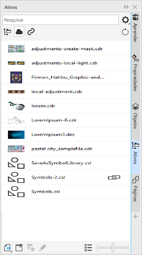

A janela de encaixe permite visualizar e pesquisar todos os ativos da nuvem, como arquivos CorelDRAW (CDR), arquivos Corel DESIGNER (DES) e bibliotecas de símbolos, incluindo bibliotecas de símbolos que são compartilhadas com você em sua pasta Nuvem. Depois de encontrar um ativo na nuvem, você pode adicioná-lo ao documento ativo da mesma forma que adicionaria qualquer ativo de uma pasta local ou de rede. Para obter mais informações, consulte Para inserir conteúdo no documento ativo.
Exibir Ativos da nuvem
Você pode abrir seus próprios ativos na Nuvem para edição, mas não os ativos que são compartilhados com você. Você também pode atualizar a lista de ativos na nuvem para que esteja em sincronia com o conteúdo da sua pasta na nuvem.

1 Na janela de encaixe Ativos (Janela Janelas de encaixe Ativos), clique no botão Ativos da nuvem .
2 Execute uma tarefa da tabela a seguir.
Para
Faça o seguinte
Encontre um ativo da nuvem
Digite uma palavra-chave na caixa Pesquisar.
Abra um ativo da nuvem para edição
em uma miniatura e, em seguida, clique em Editar.
Observação: Não é possível editar bibliotecas de símbolos compartilhadas com você.
Para atualizar a lista de ativos da nuvem
Voltar Ao Início
Na janela de encaixe Ativos (Janela Janelas de encaixe Ativos), clique no botão Ativos da nuvem , e clique no botão Atualizar lista .
