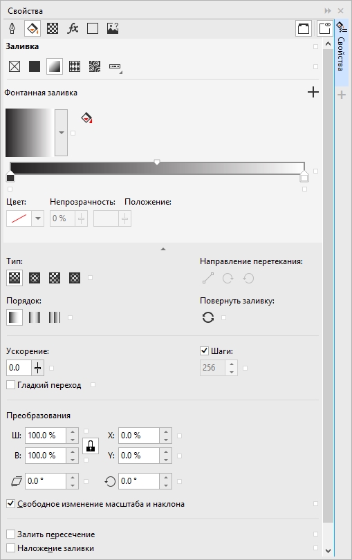

Задайте ширину и высоту заливки в виде процентного соотношения ширины и высоты объекта.
В окне настройки Свойства нажмите кнопку со стрелкой  в нижней части раздела Заливка для вывода на экран дополнительных параметров заливки, затем введите значения в поля Ш и В.
Перемещение центра заливки вверх, вниз, влево или вправо
Введите значения в поля X и Y.
Наклон заливки на заданный угол
Введите значение в поле Наклон.
В данном примере заливка наклонена на 15 градусов.
Поверните последовательный переход цветов по часовой или против часовой стрелки
Введите значение в поле Поворот.
Разрешите наклон или растягивание заливки без соблюдения пропорций
Установите флажок Свободное масштабирование и наклон.
Применение выбранной заливки к области пересечения объединенных объектов
Установите флажок Вьющаяся заливка.
Дополнительные сведения см. в разделе Объединение объектов.
Разрешите заливку поверх базовых цветов.
Установите флажок Наложение заливки.
