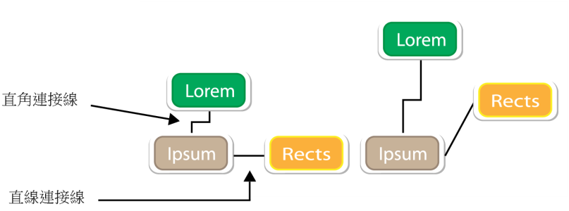

連接線和標示線
您可以在物件之間繪製連接線。即使移動其中一個物件或同時移動兩個物件,這些線條仍會保持物件的連接。連接線也稱為「流程圖線」,可用於技術繪圖,如線路圖、流程圖和概要圖。若要取得有關繪製流程圖形狀的資訊,請參閱預先定義的形狀.
您可以繪製三種連接線;可以繪製直線連接線,也可以繪製具有尖角或圓角的直角連接線。透過移動、新增或刪除線段可以編輯連接線。
使用屬性列上的控制項,可以修改連接線的寬度和樣式,並套用箭頭。如需詳細資訊,請參閱格式化線條與外框。您還可以變更連接線的色彩。
您可以選擇將連接線設為選擇預設值,例如貼齊點和與連接物件的距離。
移動物件時,其連接線依然會保持連接。

繪製兩個或更多物件間的連接線
反回頂部
1 在工具箱中,按一下「連接線」工具 按鈕,然後在屬性列上按下列其中一項:
直線連接線工具 — 建立任何角度的直線連接線
直角連接線工具 — 建立含有直角之垂直和水平線段的連接線
圓直角連接線 工具 — 建立含有圓直角之垂直和水平元素的連接線
2 從一個物件的節點拖曳至另一個物件的節點。
