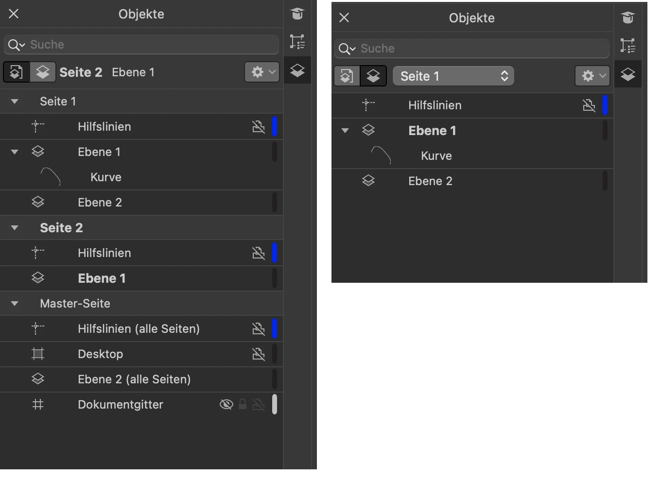

Verfügbare Ansichten: Seiten, Ebenen und Objekte (links); Ebenen und Objekte (rechts)

Alle Ebenen und Objekte für eine Seite anzeigen
Klicken Sie auf die Schaltfläche Ebenen und Objekte anzeigen . Wählen Sie im Listenfeld Seite wählen eine Seite aus.
Alle Ebenen und Objekte für alle Seiten anzeigen
Klicken Sie auf die Schaltfläche Seiten, Ebenen und Objekte anzeigen .
Ausgewählte Objekte im Informationsfenster Objekte anzeigen
Klicken Sie auf die Schaltfläche Einstellungen und anschließend auf Erweitern und Auswahl anzeigen.
Unter jeder Seite im Informationsfenster Objekte Masterebenen anzeigen
Klicken Sie auf die Schaltfläche Einstellungen und anschließend auf Masterebenen auf Seiten anzeigen.
